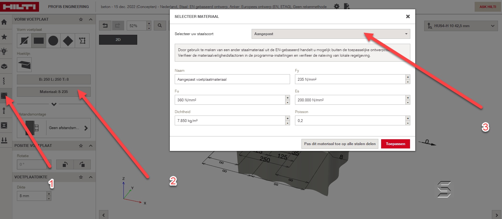

Kan Hilti ook gebruiken voor het checken van verankering van Aluminium voetplaten?
voetplaat,aluminium
Posted by Anne Gerbrandsalmost 4 years ago
Tegenwoordig kan het materiaal aangepast worden naar een materiaal naar keuze door het invoeren van de parameters in Profis Engineering. Zie hiervoor tevens de screenshot voor de te volgen stappen.
