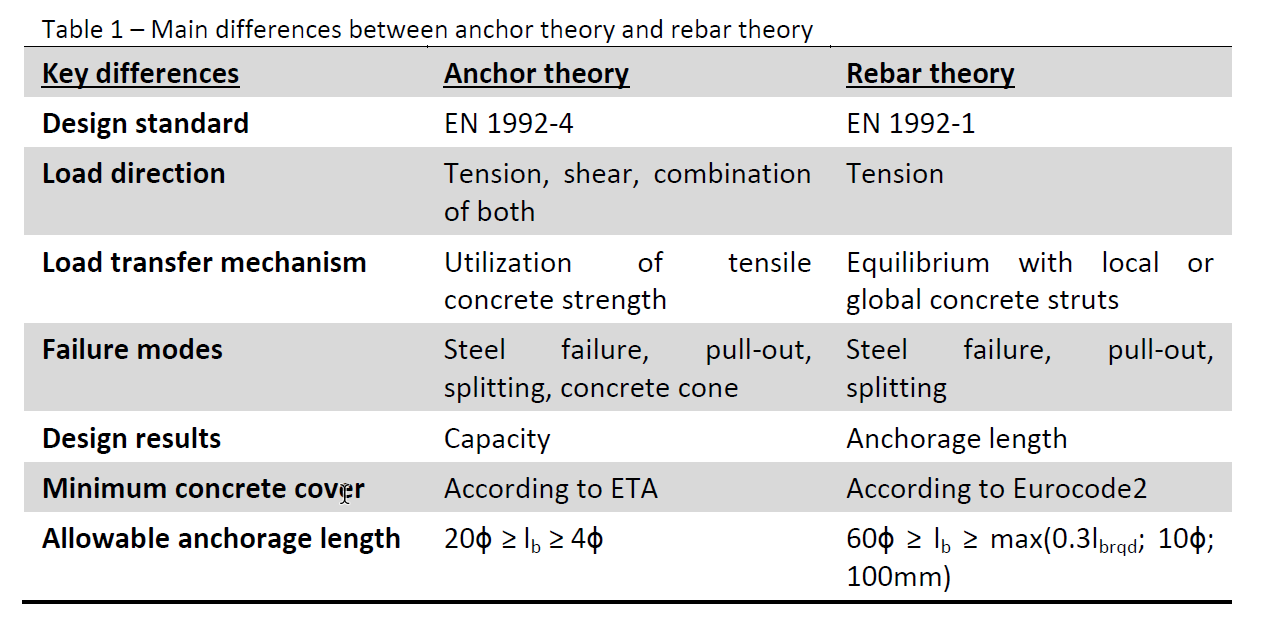

In het algemeen zijn het ontwerp van ankers en het ontwerp van wapening gebaseerd op twee verschillende filosofieën die ook tot uiting komen in de verschillende software programma's.
Vereenvoudigd kan worden gezegd indien achteraf verlijmde wapeningsstaven worden geïnstalleerd om het gedrag van in het werk gestorte wapeningsstaven na te bootsen het ontwerp moet worden gedaan volgens EC2 en dus met behulp van Profis rebar. Deze toepassing kan verder als volgt worden gekarakteriseerd:

Indien echter de krachten in achteraf geplaatste wapeningsstaven direct aan het beton moet worden overgebracht, worden zij ontworpen als ankers. De twee ontwerptheorieën wapeningsstaven theorie en anker theorie hebben beide verschillen die hieronder worden samengevat en in de software worden weerspiegeld.
