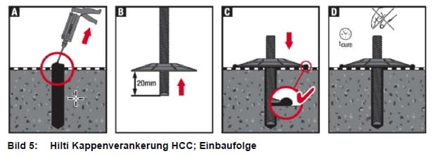

  3. Waar brugconstructies worden blootgesteld aan aantasting door strooizout of andere corrosieve stoffen, wordt meestal voorzien in een afdichtingslaag van bitumen of vloeibare kunststof. Bruggen hebben ook vaak een randbalk die geen deel uitmaakt van de hoofdconstructie en die door de afdichtingslaag van het brugdek wordt gescheiden. Het afdichtingsmembraan wordt door de hiervoor aangebrachte ankers doorboord, zodat passende maatregelen moeten worden genomen om een goede afdichting met een geschikt en praktisch middel te waarborgen. Voor de verankering van randliggers wordt de afdichting bereikt door HIT RE 500 V4 mortel door een gepatenteerde HIW afdichtingsring te injecteren. De afdichting van deze oplossing is door een onafhankelijk testbureau getest en geverifieerd volgens RVS 15.04.12 (Oostenrijkse testprocedure). Een voorbeeld is de Hilti HCC System oplossing, die ervoor zorgt dat het doorboorde waterdichte membraan weer wordt afgedicht (zie afbeelding).
