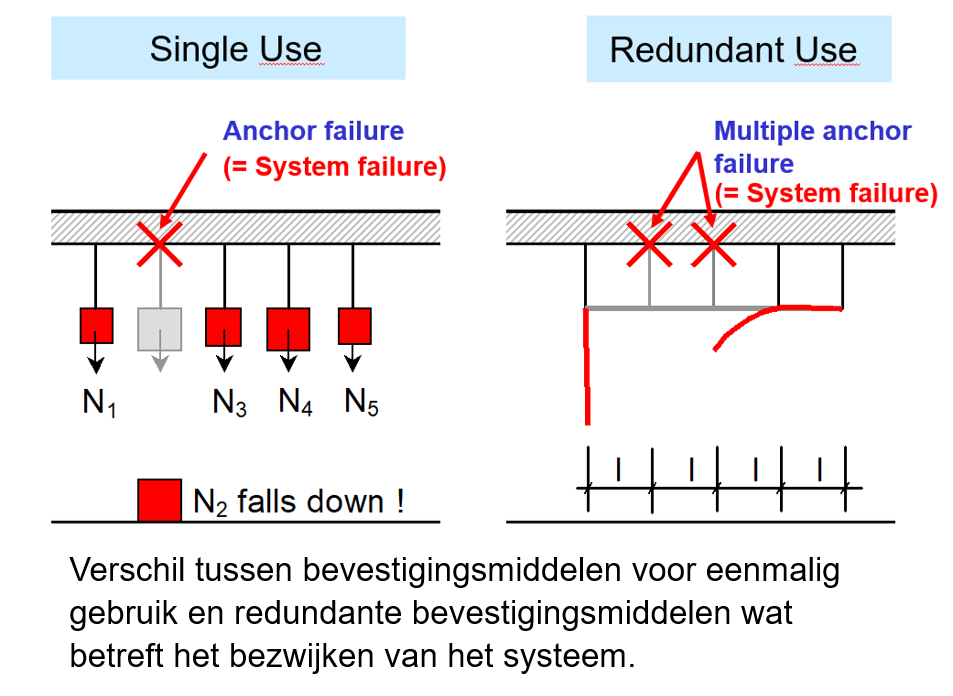

Bij toepassingen waarbij statisch onbepaalde constructies zoals lichte verlaagde plafonds, leidingen, leuningen, lichte gevels en brandwerende platen aan beton worden bevestigd, zal het bezwijken of te ver doorzakken van één anker niet leiden tot het bezwijken van de bevestigde constructie.
Dit komt doordat de eisen aan de bevestiging in de bruikbaarheids- en uiterste grenstoestand niet worden overschreden. Maar door herverdeling van de belasting over naburige ankerpunten zal dit leiden tot een nieuwe evenwichtstoestand. Hierbij dient wel de bevestigde constructie (b.v. een leiding) voldoende sterk te zijn.
Volgens EC2, deel 4, kunnen bevestigingsmiddelen in redundante (meervoudige) niet-structurele systemen worden gevonden in CEN/TR "Design of fastenings for use in concrete - Redundant non-structural systems.
