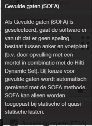

Additioneel kunt u, door uw muis voor een paar tellen boven een begrip in PROFIS te laten zweven, een korte uitleg zien van het begrip of de functionaliteit zie ook de afbeelding hieronder. Wanneer u dit doet bij de gevulde boutgaten, dan ziet u de uitleg.

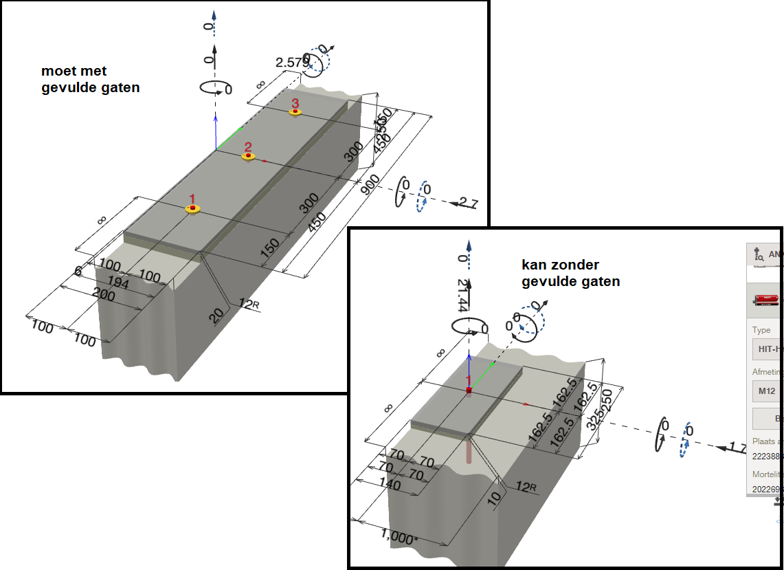

Posted by MDalmost 5 years ago
Dank voor toevoeging mbt de mogelijke configuraties in EC2.
Posted by Anne Gerbrandsalmost 5 years ago
Voor een verdere uitleg over de configuraties die in de EC2 worden genoemd kunt u ook kijken in onze brochure op blz.8. De link is toegevoegd aan het originele antwoord.
Beste Team Ask Hilti, Dank voor jullie antwoord. Oké ik zie nu dat afwijkende anker(plaat)geometrie direct de "gevulde gaten" optie activeert / vereist! Mvg MD
