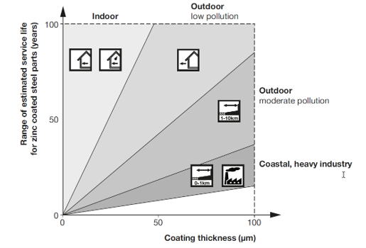

Zink is een uitstekende keuze voor de corrosiebescherming van koolstofstaal omdat de corrosiesnelheid van zink meer dan tien keer lager is dan die van staal. Zink biedt een opofferings- of kathodische bescherming tegen corrosie voor het onderliggende staal. De snelheid waarmee zink oplost - afhankelijk van de atmosferische omstandigheden - bepaalt de duur van de bescherming. De afbeelding "Typische levensduur van verzinkt staal in verschillende omgevingen" geeft een overzicht van de typische levensduur van met zink bekleed staal onder verschillende omstandigheden.
Wegens de beperkingen van de bereikbare laagdikte mogen Zn gegalvaniseerde onderdelen zonder verdere corrosiebescherming alleen worden gebruikt in droge binnenomstandigheden.

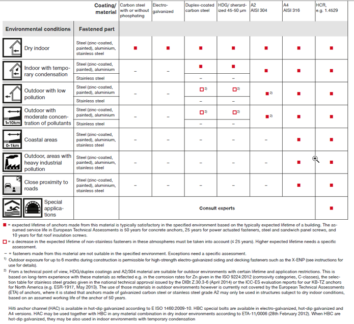

De afbeelding “Keuze van de juiste corrosiebescherming voor ankers” geeft een algemene richtlijn voor de meest voorkomende toepassingen van bevestigingselementen. De geschikte corrosiebescherming voor elk bevestigingsmateriaal wordt aangegeven op basis van de typische atmosferische omgevingen (zie opmerkingen).
