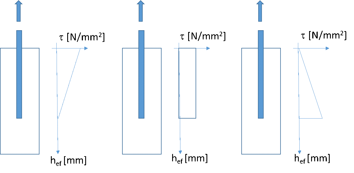

De verdeling van de aanhechtspanning over de inlijmdiepte (hef ) van lijmankers is afhankelijk van de grootte van de belasting, de stijfheid van de lijm en de inplantingsdiepte. Bij piekbelasting is de aanhechtspanning ongelijk verdeeld over de inlijmdiepte, maar voor de eenvoud wordt meestal een uniforme verdeling aangenomen. Volgens [1] kan een constante aanhechtspanning over de inlijmdiepte en een aanhechtsterkte die niet afhankelijk is van de inlijmdiepte, worden aangenomen voor dieptes van 4,5 hef/d tot 20 hef/d. Daarom werden deze resultaten overgenomen in de huidige voorschriften en rekennormen.
Voor afbeelding, zie het geüploade bestand: Spanningsverdeling (schematisch) tijdens belasting van een anker voor hef/d< 20.
[1] Cook, Kunz, Fuchs, Konz (1998): Behavior and design of single adhesive anchors under tensile load in uncracked concrete. ACI structural journal, V.95, No.1, 1998, pp.9-26
