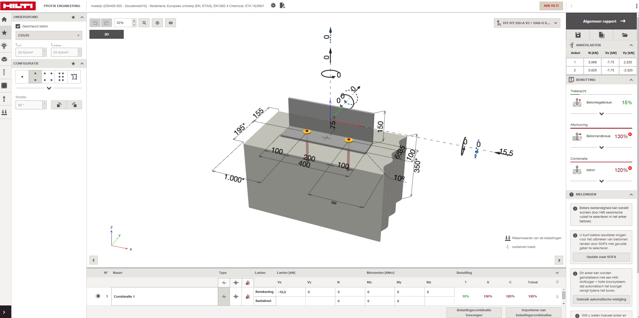

beste meneer/mevrouw,
Ik probeer een afschuifkracht van 15.5KN op te nemen met lijmankers, hiervoor gebruik ik jullie rekenprogramma.
Wanneer er geen eind afstand is in gevoerd voldoet het ruim.
Met een eind afstand van 1000mm voldoet het niet meer. zie bijlage-2
Het gebeurt al bij 200mm maar al vul je 3000mm maakt geen verschil.
Dit is volgens mij niet juist.
met vriendelijk groet
Arjan de koning
0299-399914
afschuif,hiltiprofis

Beste Arjan,
Zie eerdere vragen hierover:
https://ask.hilti.nl/question/profis-engineering-en-randbreuk/0bjjjl (hier staat het antwoord)
https://ask.hilti.nl/question/hoe-kan-het-dat-ankers-wel-voldoen-bij-een-oneindige-randafstand-en-niet-bij-een-randafstand-van-15000-mm/jc7cs6 (recentere vraag uit juli)
En tevens dezelfde opmerking als hierboven: bij verdere vragen graag contact opnemen met ons technische team via NLTeamTechnischAdvies@Hilti.com
