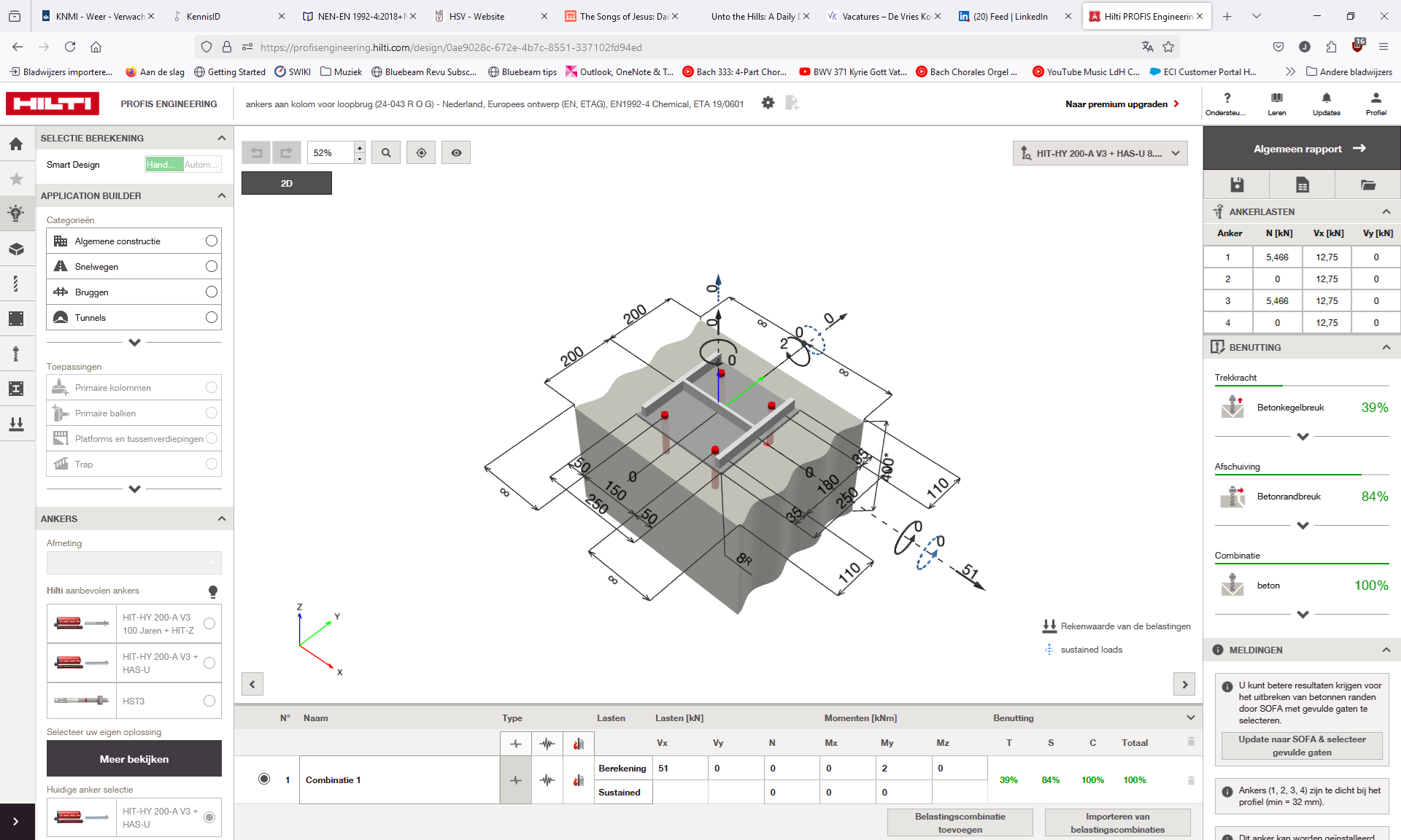

hallo,
hoe kan een ankergroep met plaat en profiel in 1 keer van centrisch op de ondergrond naar de rand worden verplaatst. zie afbeelding. het lukt me alleen om het profiel iets op de plaat excentrisch te plaatsen.

Beste Justus,Dank voor uw vraag.In de bijlage vindt u twee methoden om de voetplaat excentrisch op de ondergrond te plaatsen.Mocht u nog vragen hebben dan vernemen wij het graag!Met vriendelijke groet,Team Technisch Advies
