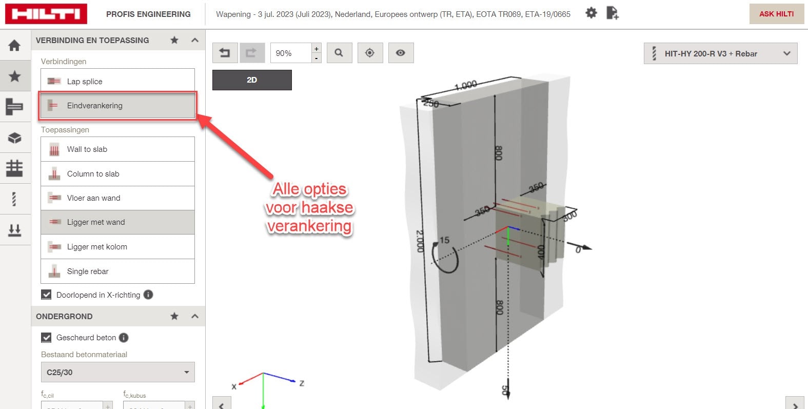

Op een bestaande langsbalk (wapening 4Ø12 onder en boven bgls Ø10-150) moet haaks een balk worden aangesloten.
Ik kan in het Hilti programma geen oplossing hiervoor vinden. Zie bijlage voor informatie
Kunnen jullie aangeven welke ankers ik moet toepassen voor de aansluiting?
T- balkaansluiting,Benodigde stekken
Posted by Team Technisch Adviesover 3 years ago
Hartelijk dank voor uw vraag.
Binnen onze wapeningsmodule van Profis Engineering zijn er twee typen te onderscheiden: parallelle en haakse wapening. In de bijgevoegde afbeelding is te zien waar de haakse verbindingen te vinden zijn. Het zal wel per muur worden uitgerekend, dus u kunt niet beide muren tegelijkertijd modelleren met daartussen een ligger.
