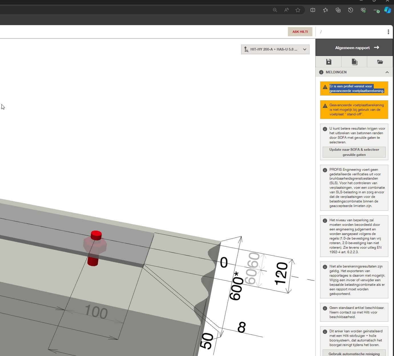

Ik wil een Hilti anker (draadeind M20) als dook gebruiken waarbij de horizontale kracht 50mm boven het betonoppervlak op het anker komt. Feitelijk een 'stand-off zonder klemkracht' situatie. Ik krij het echter niet voor elkaar om in Hilti-profis dit te berekenen. Ik krijg namelijk 2 foutmeldingen:
- Geavanceerde voetplaatberekening is niet mogelijk bij gebruik van de voetplaat " stand-off".
- Er is een profiel vereist voor geavanceerde voetplaatberekening.
Is er een manier om dit toch te berekenen?

Beste Peter,
Het is mogelijk om een afstandsmontage zonder klemkracht te berekenen, maar zoals de software aangeeft is dit niet te combineren met het berekenen van de vervorming van de voetplaat.
Om een check te doen of de ankers voldoen kan dus wél de afstandsmontage worden aangehouden, maar als de voetplaat ook moet worden meegenomen (dus de voetplaat op "vervormbaar" ipv "star"), kan het niet met afstandsmontage.
Daarnaast is er voor een vervormbare voetplaat altijd een profiel vereist, wegens algehele stijfheid.

Bedankt, ik had inmiddels gevonden waar je in kan stellen van star/vervormbaar etc.
Het is dus gelukt. Dank voor uw antwoord, dat is even bevestiging.
