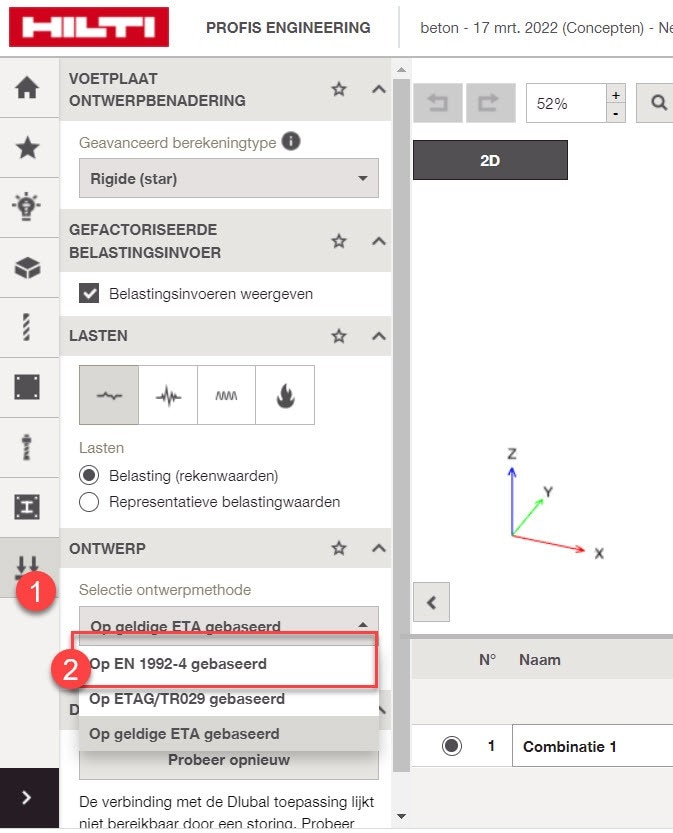

Recent heb ik een digitale training mogen ontvangen. Hierin werd de optie toegelicht dat in Profis Engineering men kan rekenen met instortvoorzieningen. Hoe kan ik dit zelf activeren?

Profis Engineering biedt sindskort de mogelijkheid om te rekenen aan Instortvoorzieningen zoals ankerbouten, ingestorte draadeinden met ring en moer, en gelaste voetplaten met ankers. Dit zijn op zich geen Hilti producten maar generieke instortankers. Standaard staat PE ingesteld op de ontwerpmethode "op geldige ETA gebaseerd". EN1992-4 biedt wel de mogelijkheid om te rekenen aan instortvoorzieningen. Door de optie "op EN 1992-4 gebaseerd" te selecteren worden de instortvoorzieningen zichtbaar.
