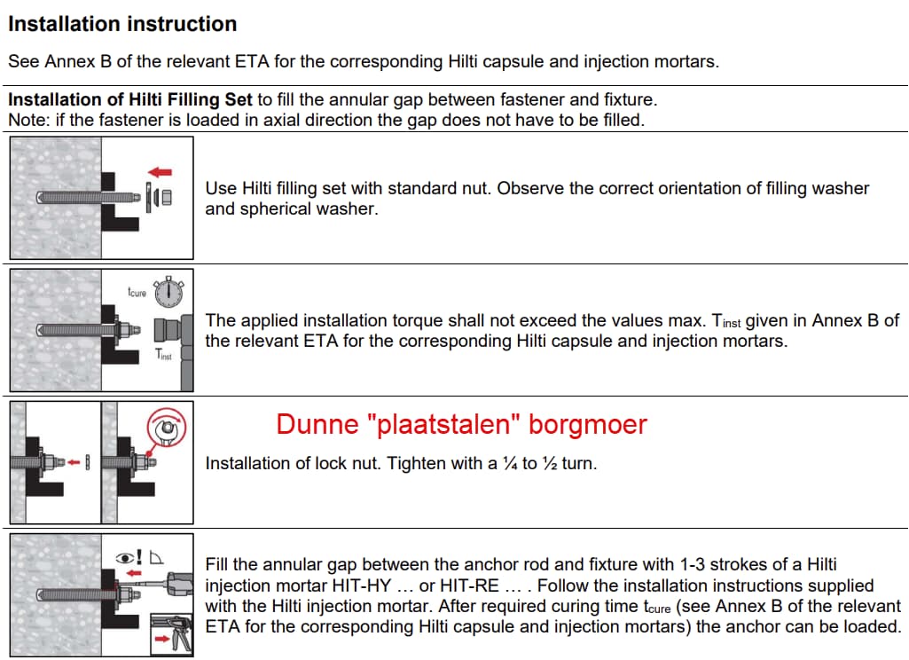

Hebben jullie wellicht specifiek een product om mogelijk lostrillen van een lijmanker M36 tegen te gaan. Ik zelf denk aan een zelf borgende moer M36 met een nylon vulling.

Een borgmoer met Nylon ring in M36 hebben wij niet standaard in ons portfolio.
Voor toepassingen tot M24 is het toepassen van een simpele borgmoer genoeg, zie hieronder:
https://www.hilti.nl/c/CLS_FASTENER_7135/CLS_FASTENERS_ACCESSORIES_7135/r21600961
Voor dynamische toepassingen hebben wij een goedkeuring tot M24 voor lijmankers, zie eta:
https://profisengineering.hilti.com/cdn/pe-ui-pe/approvals/EN/HAS-U_Fatigue_DIBt__ETA-23_0277.pdf
Op basis van deze data kunnen we geen goedkeuring geven voor het toepassen van M36 op vermoeiing. Wel kunnen we statisch tot M39 een berekening maken, zie ook onze technische data.
(zie pagina 7/16) https://productdata.hilti.com/APQ_HC_RAW/ASSET_DOC_22070995.pdf?_gl=1*1jsm93*_gcl_au*MjU0NjU2NzExLjE3NDU4MjQxMTE.*_ga*MTY4NzUzNTczLjE3NDU4MjQxMTE.*_ga_EWPGKCHLCH*czE3NDY2ODYzMzIkbzE4JGcxJHQxNzQ2Njg3MDMzJGowJGwwJGgw
Kortom: we hebben geen M36 borgmoer met Nylon ring, maar kunnen wel een dynamische berekening maken met "simpele" borgmoer voor kleinere diameters of kunnen de situatie als statisch bekijken.
