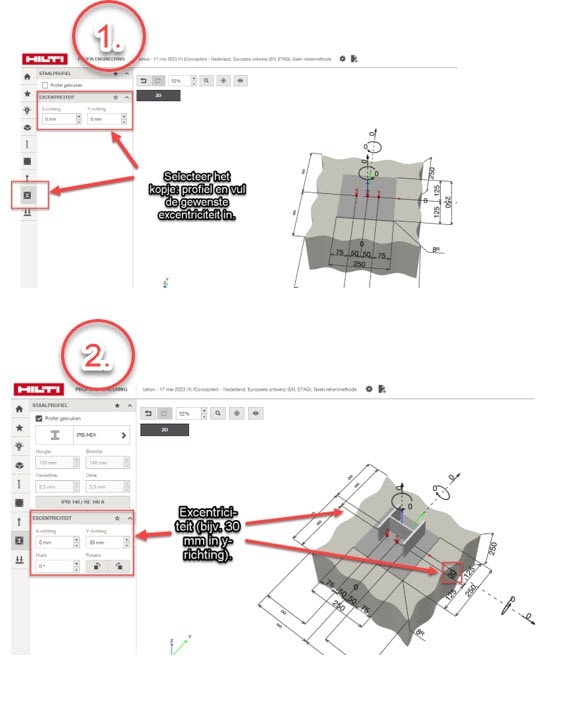

Kan ik lasten excentrisch invoeren?
Ik heb bijv een ankerrij van 3 ankers en wil de afschuiving meer naar links verplaatsen.
Excentrische last,Ontwerpsoftware Profis
Posted by Team Technisch Adviesover 3 years ago
Hallo Yvonne Nordemann,
Bedankt voor uw vraag. Hieronder een tweetal stappen om de belasting buiten het middelpunt te kunnen laten aangrijpen:
Stap 1: Selecteer het kopje "profiel" en vul de gewenste excentriciteit in
Stap 2: Controleer of het naar wens is en pas het aan indien nodig
Verwachtend u voldoende te hebben geïnformeerd.
