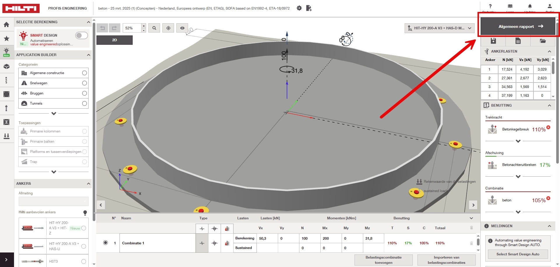

Als de berekening en het model kloppen met de werkelijkheid (dus kloppen de krachten, randafstanden en andere parameters), kan er een "algemeen rapport" worden uitgedraaid. Dit kan door rechtsbovenin het scherm te klikken op "algemeen rapport" en vervolgens "bewaar en genereer".
