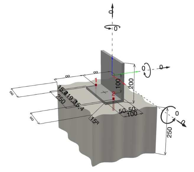

Hoe kan je een hoeklijn kantelen in Profis Engineering? In Profis Engineering kunnen standaard profielen worden gekozen. Bij ongelijkzijdige hoeklijnen kiest het programma dan dat het kortste deel van de hoeklijn op het beton ligt.
Indien de gewenste situatie is dat het andere deel op het beton rust, wat is dan de werkwijze?

In de bijgaande manual staat beschreven hoe de hoeklijn aangepast kan worden.
