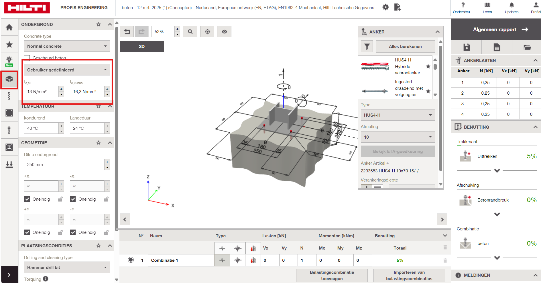

In een bestaande betonvloer moet ik ankers plaatsen voor het ophangen van armaturen

Geachte heer de Rooij
Dit kan inderdaad. In ons rekenprogramma, toegankelijk via https://profisengineering.hilti.com kunt u de betonkwaliteit invoeren (gebruikersspecifiek). Zie tevens de bijlage,
Met vriendelijke groet
