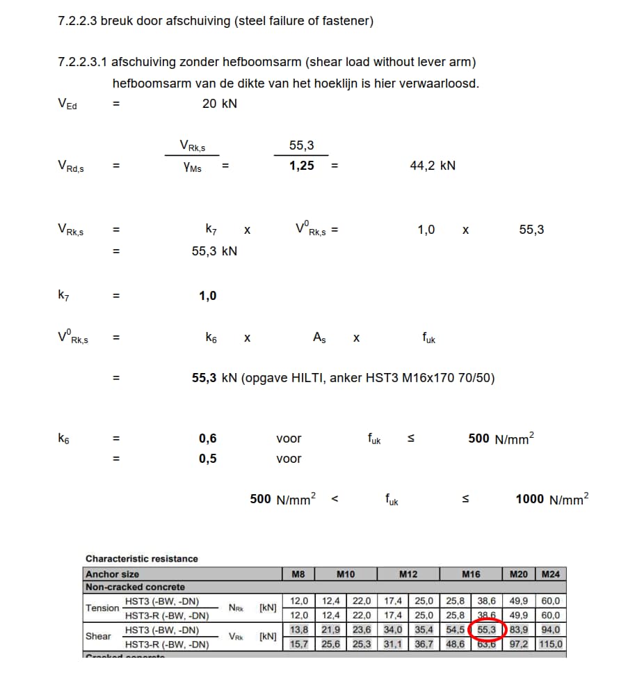

GEachte heer mevrouw,
Hoe wordt de afschuifsterkte en treksterkte van een HST3 anker bepaald? Welke treksterktes fu worden in rekening gebracht. M.a.w. kunt u de formules volledig uitschrijven, zie de bijgevoegde bestanden. Alvast dank.

Beste Martijn Roes,
Hartelijk dank voor uw vraag. De afschuif- en treksterkte van onze ankers wordt bepaald volgens de norm van de EOTA, namelijk de EAD 330232-01-0601, zie
https://www.eota.eu/download?file=/2018/18-33-2588/ead%20for%20ojeu/ead%20330232-01-0601_ojeu2021.pdf (vanaf pagina 20 voor trek)
Mocht u nog additionele vragen hebben omtrent dit onderwerp, dan kunt u direct contact opnemen met onze engineering afdeling door te mailen naar NLTeamTechnischAdvies@Hilti.com
