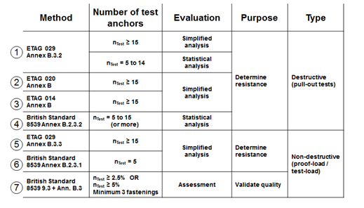

Ik wil ankers testen op ons project, hoeveel ankers moeten er worden getest om een juist beeld te krijgen?

Het moet gezegd dat er geen universele vaste regel is betreffende de percentages te testen ankers, noch is er een bestaande statistische basis voor de percentages die gewoonlijk worden opgegeven. De hieronder gegeven getallen zouden echter een indicatie moeten zijn, omdat de eisen voor het proefbelastingsprogramma van geval tot geval aanzienlijk kunnen verschillen.
Het is duidelijk dat het aantal te testen ankers bijvoorbeeld wordt bepaald door structurele veiligheid, praktische overwegingen en de reden voor het testen. Zo is het bij een groot werk gebruikelijk dat 10 tot 20 procent van de geïnstalleerde ankers van een bepaald type en een bepaalde grootte wordt proefbelast. Deze eis moet, echter, worden aangepast wanneer bijvoorbeeld slechts vier grote ankers in een voetplaat moeten worden geverifieerd. In een dergelijk geval is het niet onredelijk om te eisen dat alle vier de ankers proefbelast worden, vooral als de gevolgen van falen aanzienlijk zijn.
Voor zeer redundante toepassingen en minder kritische toepassingen, kan worden volstaan met het beproeven van een minimum steekproef van 5% van de ankers. Uiteindelijk bepaalt de verantwoordelijk project-ingenieur danwel hoofdconstructeur.
Het aantal uit te voeren testen volgens evaluatiemethode, doel en reden (type) is te zien in de afbeelding. Opmerking: ETAG 029 werd vervangen door EAD 330076-00-0604, EOTA TR053 en TR054.
