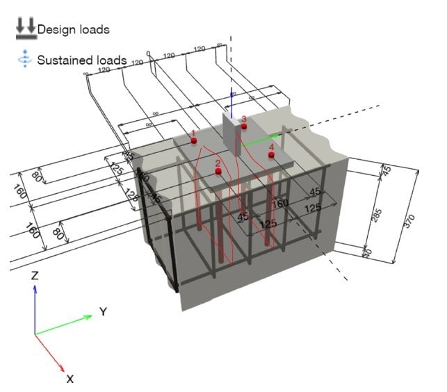

Een toets in Profis Engineering bezwijkt op een betonkegelbreuk ten gevolge van een horizontaalkracht nabij de rand van een balk (Shear - 4.5.3 Reinforcement anchorage inside of the breakout body, edge x+). Om dit te ondervangen wil ik een beugel aan weerszijden van de bevestigingselementen toepassen. Is het mogelijk om beugels in te voeren en te laten toetsen op zelfgekozen posities?

Beste Rik Rozendaal,
Ja, dat is mogelijk.
Bij het modeleren van randwapening is een aantal zaken van belang:
  • randwapening kan alleen worden toegevoegd in de richting van de kracht in onze software. Het kan dus zijn dat er nu een andere rand uitbreekt als daar ook een kleine randafstand zit door horizontale kegelbreuk;
  • de onderlinge afstand tussen de staven kan worden aangepast en er wordt aangegeven wanneer de wapening en ankers met elkaar snijden;
Er is een bestand bijgevoegd met daarin een voorbeeld met randwapening aan weerszijden van beide ankers.
Voor verdere vragen verwijs ik u graag door naar onze engineers: NLTeamTechnischAdvies@Hilti.com
