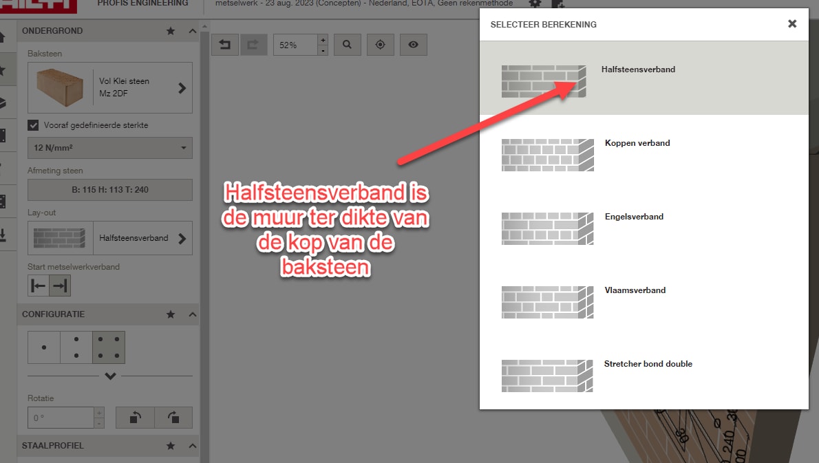

Hoe kan ik een anker toetsen op de kopse kant van een kalkzandsteen/metselwerk wand?
Posted by C. Hagenabout 3 years ago
De profis rekensoftware heeft een metselwerk module. Kan je zomaar de breedte aanpassen tot de breedte van de kopse kant van het metselwerk om hier een anker op toetsen of valt dit buiten de randvoorwaarden?
Als het buiten de randvoorwaarden valt hoe zou je dit dan moeten berekenen?
metselwerk,Ankerberekening,kopse kant
Posted by Team Technisch Adviesabout 3 years ago
Beste meneer Hagen,
Hartelijk dank voor uw vraag en voor het gebruiken van onze software. De dikte en configuratie van de bakstenen in de muur kunnen worden aangepast in het menu aan de linker kant onder het kopje "ondergrond". Daar kan bij Lay-out (zoals te zien is in de bijgevoegde afbeelding) het juiste steenverband gekozen worden. Daarna kunt u uw berekening uitvoeren.
Ik hoop u zo voldoende te hebben geholpen.
Met vriendelijke groet,
PS door bij "start metselwerkverband" de tweede optie aan te vinken, kan de capaciteit van de ophanging veranderen. Dit komt doordat er dan beter midden in de steen wordt verankerd en dit is gunstig voor de ondergrond en dus de algehele capaciteit.
