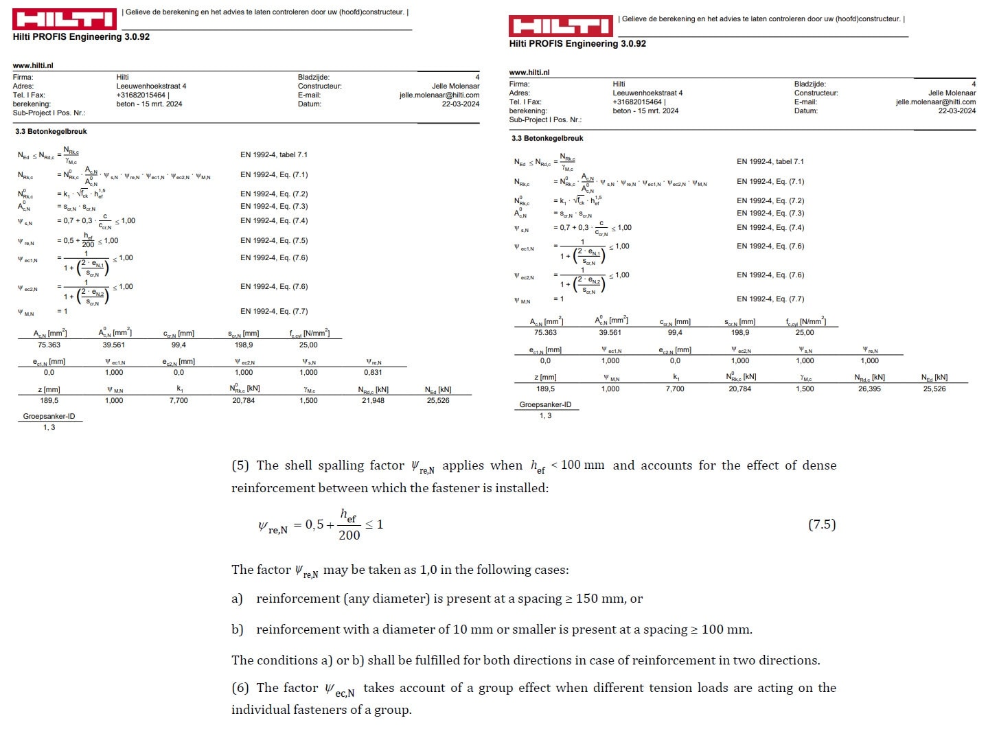

Hoe kan de benutting van de betonkegelbreuk groter worden wanneer de optie dichte wapening wordt aangevinkt?
Posted by C. Hagenover 2 years ago
Bij het berekenen van een voetplaat is betonkegelbreuk maatgevend bij de standaard instelling "grote wapeningsafstand".
Wanneer de optie "dichte wapening"wordt geselecteerd wordt de benutting verhoogd. Intuitief zou meer wapening moeten leiden tot een hogere capaciteit. Dit komt dus niet overeen. Hoe komt dit?
Alvast bedankt.

Dit voelt inderdaad wat tegenintuïtief, maar het is wel in lijn met EN 1992-4
Het verschil in de rapporten zit hem in de factor Psi_re,N die veranderd.
In de bijlage is te zien waar dat door komt.

Bedankt voor de reactie, het klopt dus dat het tegenstrijdig is. Wat is de achtergrond van deze factor? Waarom treedt dit mechanisme eerder op bij dichtere wapening? Alvast bedankt. Met vriendelijke groet, Corné Hagen
Posted by Team Technisch Adviesover 2 years ago
Beste Corné,
De capaciteit voor betonkegelbreuk neemt af doordat de wapeningsstaven de kegel perforeren. Dit zorgt voor een kleinere/afgekapte betonkegel, dus een reductie.
De precieze achtergrond en de invloed kunnen bepaald worden a.d.h.v. de formule uit de Eurocode.
