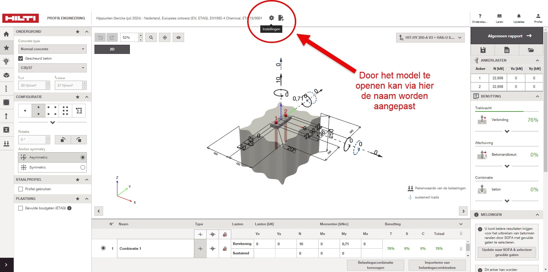

Beste,
Sinds de afgelopen update is het niet meer mogelijk via de 'Settings' knop, de model naam aan te passen. Is er een andere mogelijkheid om de namen van modellen aan te passen?

Beste Thijs,
Door in het model te gaan lukt het mij wel om de naam te wijzigen, maar dat is volgens mij niet veranderd sinds de update.
Is het probleem op deze manier verholpen?
