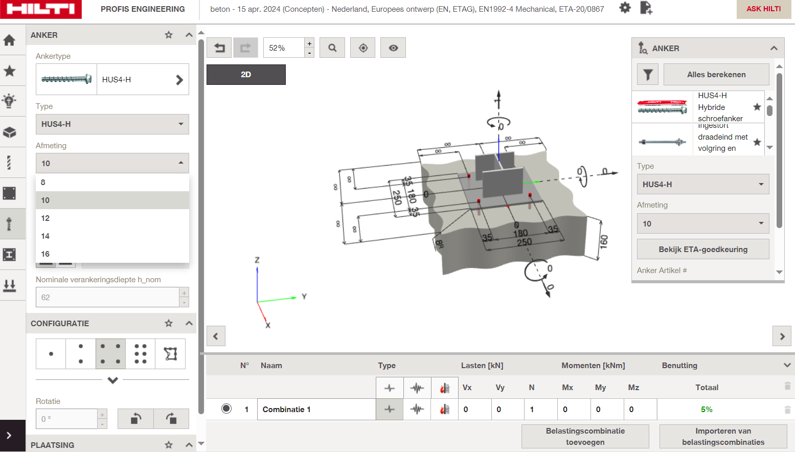

Hilti HUS4-H schroefdiameter 10 ontbreekt?
Posted by Jef Verstegenover 2 years ago

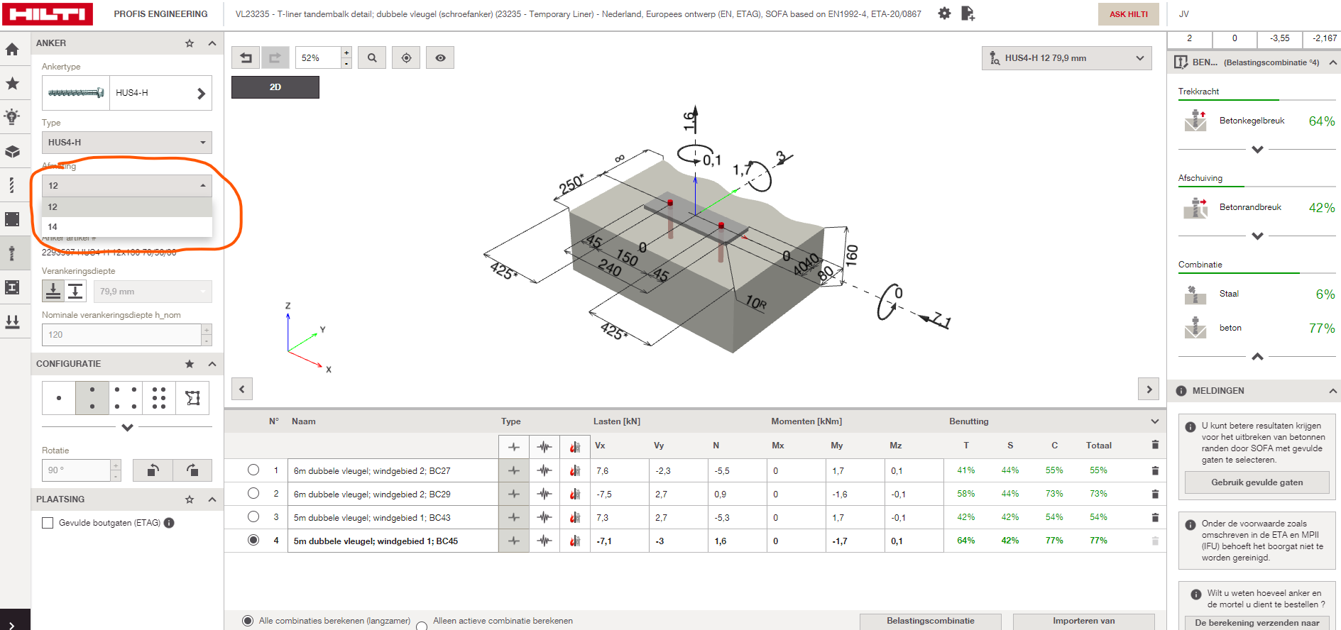

Bij de schroefdiameters moet afmeting 10 aanwezig zijn, maar deze staat niet in de lijst. Is deze afmeting niet beschikbaar? Of ligt dit aan bepaalde instellingen?
HUS4-H,schroefafmeting,diameter

Geachte heer Verstegen

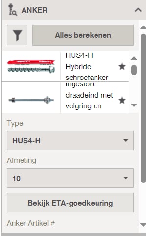

Het voorgestelde anker zal waarschijnlijk niet voldoen en dus niet verschijnen in de oplossingen. U kunt alle ankers doorrekenen en dan zal het anker wel verschijnen (zie bijlage bestanden)
