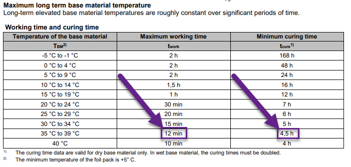

Ik wil de hilti hit-re 500 v4 gebruiken om geboorde gaten van 25 mm diam. af te smeren flush met het straatwerk. Dit is in het midden oosten bij een verwekingstemperstuur van 35 graden. Aangezien de kit geen ankers met trekbelasting krijgt maar alleen drukbelasting door banden van vrachtautos vraag ik me af of ik de curing tijd moet aanhouden van datasheet of de kit al eerder droog genoeg is om er overheen te kunnen rijden.

Bijgevoegd de maximale werktijd en droogtijd.
