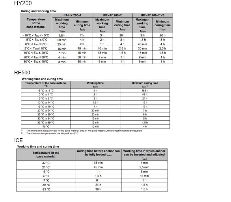

HIT-RE 500 V4 mortel presteert zeer goed in alle weersomstandigheden. Tevens in
vrieskou presteert deze mortel uitmuntend. Onze Hilti HIT RE500 V4 met gewone
ankerstangen kan gebruikt worden tot een ondergrond temperatuur van maar liefst
-5 °C, mits het patroon vanaf 5°C verwerkt wordt. Let wel op de
uithardingstijden zijn aanzienlijk! Check de technische informatie of het ETA
certificaat voor verwerking. Zie in de bijlage de tabllen van de verschillende chemische ankers. De HIT HY200V3 voor hamergeboorde gaten kan in specifieke gevallen verwerkt worden met een ondergrond temperatuur van -10 °C.
Mocht het nog kouder worden, Hilti heeft speciaal de HIT-ICE ontwikkeld voor. Deze mortel kan gebruikt
worden tot een ondergrond temperatuur van -23 °C.
Onze tip: probeer de patronen zo warm mogelijk te verwerken. Dus per enkel patroon vanuit de bus als deze is
verwarmd of beter nog vanuit de warme keet.
lijmanker,chemische ankers

nou dit is een goede vraag. Ja, temperatuur beïnvloedt een lijmankersysteem gedurende zijn hele levensduur - van opslag tot installatie en gedurende de hele levenscyclus van een anker. Lage temperatuur tijdens installatie zoals hierboven beschreven maar temperatuur is een belangrijke factor die de sterkte, uithardingstijd, installatiegemak en kruipeigenschappen van een lijmankersysteem beïnvloedt. Sommige lijmverankeringssystemen zijn ontworpen voor koudere klimaten (Hit-ICE) en andere voor warmere klimaten. Hoge temperaturen hebben de neiging om hechtende materialen zacht te maken, terwijl koude temperaturen een volledige uitharding van de lijm kunnen verhinderen. Beide situaties kunnen leiden tot een vermindering van de hechtsterkte. Elk product heeft een andere lage en hoge temperatuurdrempel bij installatie en gedurende de levensduur van het anker. Als er nog iets is, laat het me dan weten. Met vriendelijk groet Fabian
