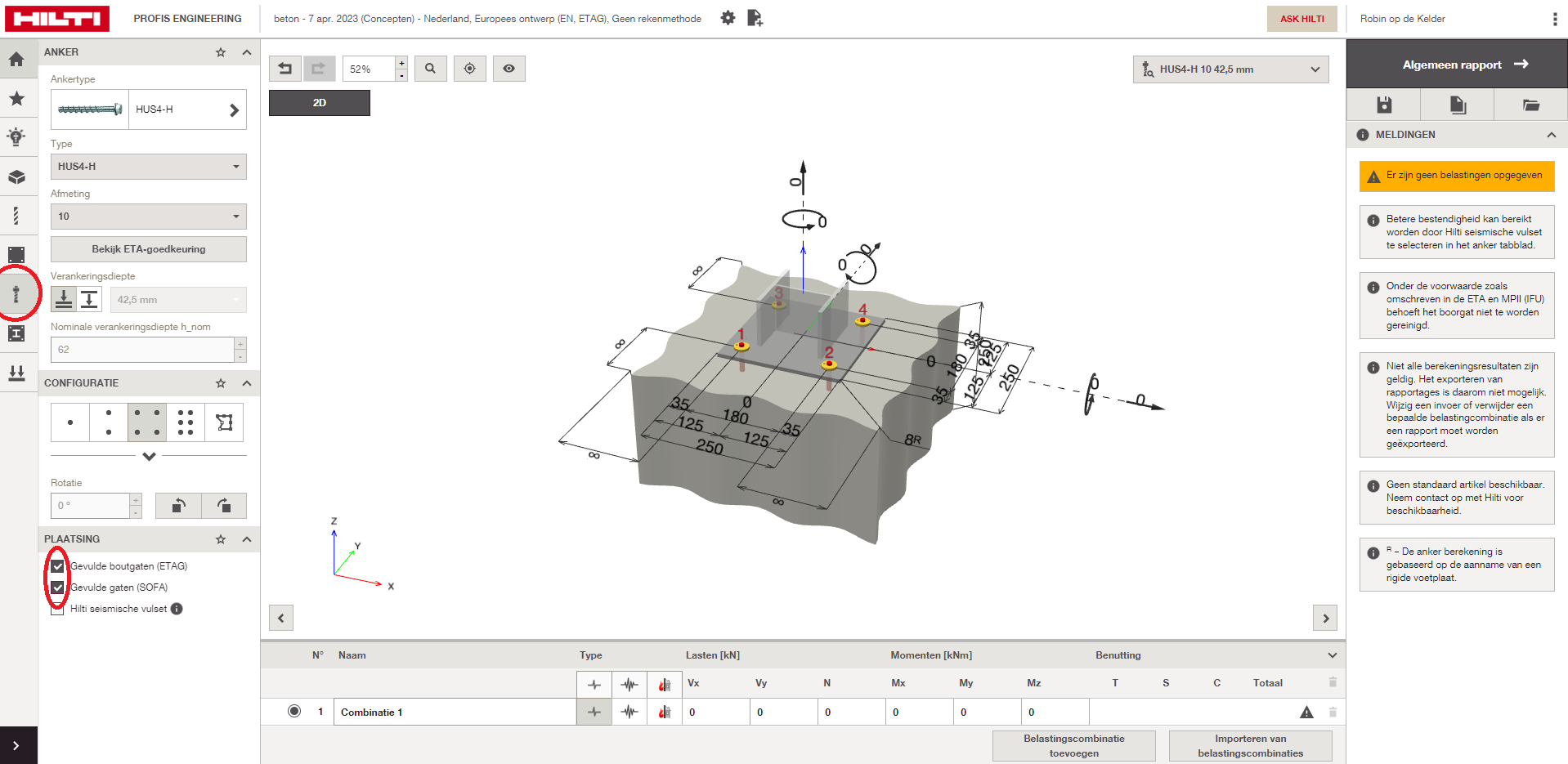

Ik wil in mijn berekening gebruik maken van SOFA methode maar ik kan deze niet selecteren

Bij het maken van een ankerontwerp in Profis Engineering kunt u ervoor kiezen om de SOFA methode toe te passen.
Deze optie treft u aan onder het tabblad Anker en vervolgens onderaan de keuzemogelijkheden dient u 'Gevulde boutgaten (ETAG)' te selecteren.
Hierna verschijnt de mogelijkheid om middels 'Gevulde gaten (SOFA)' te rekenen.
In bijgevoegde screenshot ziet u deze opties rood omcirkelt.
