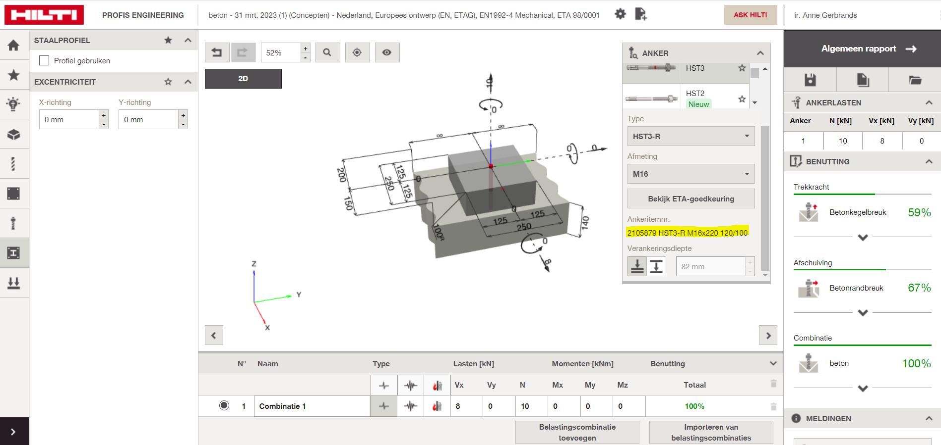

Ik moet een betonnen keerwand met materiaaldikte 80-100mm vastbouten op eed betonplaat met dikte 140mm
doorsteekmontage en mechanisch.
Ik heb anker berekend HST3-R M16.
is dit anker met voldoende lengte leverbaar zodat ik de gevraagde dikte kan bevestigen ?
keuze ankertype,voetplaatdikte
Posted by Anne Gerbrandsover 3 years ago
Beste Kees
Indien u de voetplaat vergroot kunt u direct het artikelnummer zien wat u nodig zou hebben, zie tevens de bijlage.
