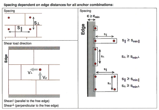

In Profis Engineering kunnen wij in metselwerk alleen de ankers die een goedkeuring (ETA) hebben berekenen. In de ETA van HY270 staan de configuraties beschreven waar wij mee kunnen rekenen (zie figuur metselwerk.png). Elke afwijkende configuratie zou u het beste met de hand kunnen berekenen met de waardes uit de technische documentatie of moeten opsplitsen in configuraties die u wel kunt invoeren in PROFIS Engineering. Echter de waardes gelden altijd tegen een muur niet op de bovenkant van de kalkzandsteen. Hierbij geldt dat wij hiervoor geen testen hebben gedaan en wij dit niet kunnen onderbouwen met een berekening. Als u vragen heeft, aarzel dan niet om hier of op ons e-mailadres nlteamtechnischadvies@hilti.com contact met ons op te nemen.
