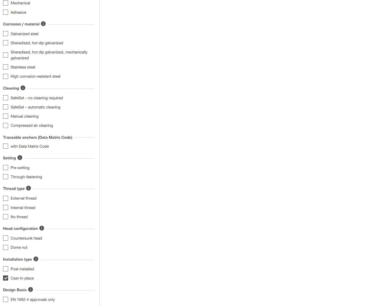

Hallo, ik heb een vraag over de mogelijkheid van ingestort anker van Hilti PROFIS. Ik zie dat ik het installatietype "cast in place" kan selecteren, maar als ik het selecteer zijn er geen ankers beschikbaar. (Ik heb eerst alle filters gewist) Ik ben benieuwd of PROFIS deze optie ondersteunt of niet.

Het klopt inderdaad dat er een filter bestaat voor "Cast-In Place". Dit is de eerste stap voor de nieuwe functionaliteit in het programma, waarbij ook gerekend kan worden aan ingestorte ankers. Deze functionaliteit zal meegenomen worden in een volgende update.
Voor nu houd het, echter, inderdaad in dat bij het aanvinken van het "Cast-In Place" filter, er geen ankers beschikbaar zijn.

Inmiddels is de functionaliteit beschikbaar! PROFIS Engineering biedt nu bevestigingsmiddelen aan voor voetplaten die zijn ontworpen met generieke instortvoorzieningen. Instortvoorzieningen, zoals draadeinden,zijn een gebruikelijke oplossing voor structurele bevestigingen. Deze worden geïnstalleerd op het  moment dat het beton wordt gestort.
Het ontwerp is mogelijk binnen de grenzen van EN-1992-4. U kunt onze webinar volgen zie hiervoor de link om in te schrijven: https://ask.hilti.nl/webinar/ontwerp-van-instortvoorzieningen-volgens-en-19924-met-profis-engineering/yLGw9vp
