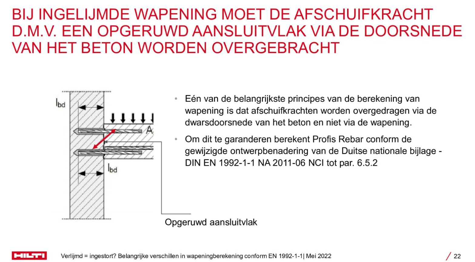

Afschuifkracht door ingelijmde wapening
Tijdens de webinar van vandaag werd de slide in de bijlage getoond. Er werd gezegd dat de afschuifkracht door een aansluitvlak moet gaan, en niet door de ingelijmde wapening.
Geldt bovenstaande voor alle ingelijmde producten? Want wat ik hieruit zou begrijp, is dat hoeklijnen bijvoorbeeld niet verankerd kunnen worden met ingelijmde producten omdat er geen dwarskrachten doorheen mag? Volgens de online HILTI tool kunnen ingelijmde producten wel een dwarskracht opnemen.

Er wordt onderscheid gemaakt tussen het bevestigen van staalconstructies aan beton (PROFIS engineering) en beton-beton verbindingen (PROFIS rebar). Als onderscheid tussen deze twee methoden wordt wel het verschil genoemd tussen respectievelijk een kort ingestort of achteraf aangebracht anker en een lang, ingestort of achteraf verlijmd anker (stek). Dit webinar ging voornamelijk over achteraf verlijmde stekken. Hoeklijnen op beton met chemische ankers vallen onder de korte ankers berekend met PROFIS engineering.
