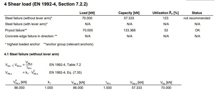

Het programma lijkt de capaciteit van het staal bij "Rebar" te toetsen met een toelaatbare afschuifspanning van 180 N/mm². Wat is hier de onderbouwing/ achtergrond van?

Afhankelijk van het programma rekenen we met Profis Engineering met korte ankertheorie en in Profis rebar met wapeningstheorie. Op het rapport wordt altijd verwezen naar de norm en dit is gelijk de onderbouwing. U kunt het rapport bestand toevoegen onder de vraag en dan kunnen we specifiek de achtergrond toelichten voor deze situatie. Met vriendelijke groet Anne Gerbrands

Een rekenbestand bijgevoegd.

Beste heer Boel,
U gebruikt Profis Engineering, dus u berekent de wapening met behulp van de ankertheorie. Profis Engineering berekent de anker theorie met behulp van in dit geval Eurocode vergelijkingen/verificatie.
Een van de verificaties in de EC is de staalbreuk, de 57,333 kN is de ontwerpwaarde van de staalweerstand.
U kunt een detailrapport exporteren door de opties op de startpagina van Profis te wijzigen, linksboven onderaan "Rapportsjablonen" Type "Gedetailleerde berekening"
