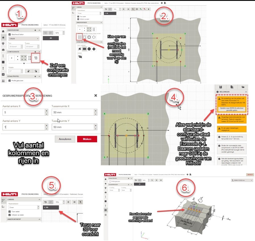

Kan ik meer dan 3 ankers op een rij ontwerpen? Ik zie max 3 staan.

Bedankt voor uw vraag. De reden dat het niet in de lijst met standaardconfiguraties is opgenomen, komt doordat het buiten de Eurocode 2-4 valt. Desondanks is er op basis van onze eigen testen gelukkig wel een manier om dit voor elkaar te krijgen. Hieronder een stappenplan:
Stap 1: Kies zelf een configuratie instellen (te vinden onder "favorieten" of bij "anker")
Stap 2: Kies de juiste configuratie: een matrix, een cirkel met vaste straal of een vrijere vorm
Stap 3: Aantal ankers en tussenruimten invullen voor x,y-richting
Stap 4: Updaten naar SOFA (rechts in het scherm een gele box)
Stap 5: terug naar 3D (linksboven in het tekenscherm):
Stap 6: Resultaat! Profiel gebruiken is uitgezet, zodat het beter zichtbaar is.
